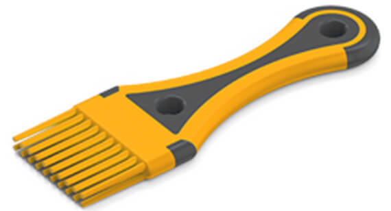

Example of overmolding
Das Beispiel zeigt, wie mit Protolabs’ 2K-Spritzguss im Expressverfahren einem bestehenden Teil ein zusätzliches Spritzgussteil, z.B. ein Griff oder Überzug, hinzugefügt werden kann.

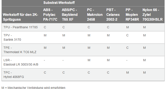

Kompatibilität für chemische Verbindung
Verbindung
Beginnen wir mit der Verbindung. Bei einem perfekt umspritzten Teil kann die Umspritzung nicht entfernt werden und reißt, bevor er sich vom Vorspritzling löst, oder er reißt dabei sogar das darunter liegende Material mit ab. Die Thermoplasten TPU und TPC beispielsweise bilden eine starke chemische Verbindung mit ABS, Polycarbonat und PBT Valox (eine Art Polybutylen). Größere Einschränkungen gelten für Santopren TPV, einem robusten, aber flexiblen „Vulkanisat“, das für Witterungsdichtungen, in der Nahrungsmittelindustrie und für Draht- und Kabelanwendungen breite Anwendung findet, da es sich leicht mit Polypropylen, aber nur wenigen anderen Werkstoffen verbindet.
Es ist jedoch nicht immer möglich, bzw. in vielen Fällen gar nicht notwendig, eine hochwertige chemische Verbindung herzustellen. Nehmen wir als Beispiel einen spritzgegossenen Elektronikgehäusedeckel mit einer umspritzten Dichtung aus weichem Dichtungsmaterial. Wenn der Deckel einrastet, kann die Dichtung nirgendwohin ausweichen. Hierbei wird lediglich eine ausreichende Verbindung benötigt, um die Dichtung am Vorspritzling zu halten, damit sie nicht herausfallen oder bei der Montage verrutschen kann. Dies ist übrigens eine hervorragende 2K-Spritzgussanwendung, da hierbei gestanzte Papier- oder Gummidichtungen wegfallen, die manuell angeklebt werden müssten.
