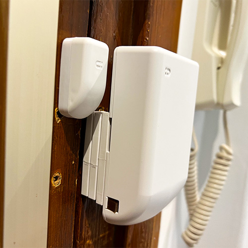

Cuando descubres cómo funciona la caja Never Out, lo primero que te viene a la cabeza es la señal de un gran invento: ¿por qué no se nos ocurrió esto antes?
En cuanto abres la puerta de casa, un pestillo de caucho natural sale de la caja e impide que la puerta se vuelva a cerrar. Para devolver el pestillo a su posición original y permitir que la puerta se cierre, tiene que pasar una tarjeta de identificación (ya sea una que haya añadido a su manojo de llaves, o una que ya tenga puesta) por delante de la caja.

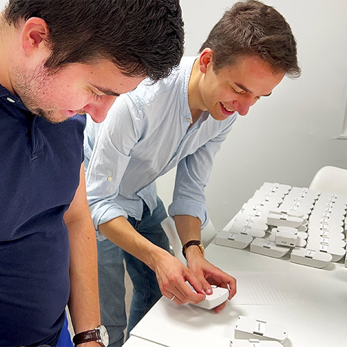

"Necesitábamos absolutamente un socio capaz de fabricar bajo demanda; ningún banco financia un stock. Estamos encantados con la calidad de las piezas producidas con estos moldes. La precisión y el aspecto son asombrosos", afirma Cyprien Callies.
Fabrication à la demande
"La calidad proporcionada por Protolabs es sencillamente increíble. Las piezas encajan muy fácilmente y el acabado es perfecto."

Montaje de la caja Never Out
