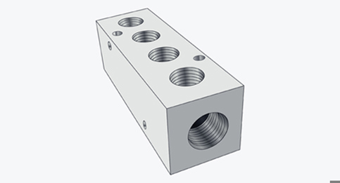

| Normalmente, los diseñadores añaden formas roscadas a las piezas fresadas y torneadas. Las opciones de roscado no son las mismas para las piezas fresadas que para las torneadas, así que asegúrese de elegir el proceso correcto. |
¿Está pensando en realizar el roscado de la pieza mecanizada? También podría pensar en usar un inserto. Los insertos de bobina (mostrados aquí) y de llave ofrecen una vida útil más larga que las roscas simples, especialmente en materiales blandos como el aluminio o el plástico. |
3. Mejores roscas
En lo que se refiere a las roscas, los centros de torneado y fresado de Protolabs comparten muchas funcionalidades. En general, Protolabs puede roscar desde #4-40 (M3 x 0,5) hasta aproximadamente 1/2-20 (M10 x 1,25) según el tipo de máquina y el lugar donde se encuentre la forma, salvo algunas excepciones. Eche un vistazo a las normas de roscado para conocer medidas y otros detalles con más precisión. No deje de leer la sección sobre la manera correcta de crear hilos de rosca y qué relación guarda esto con las características de las piezas internas frente a las externas y las fresadas frente a las torneadas. También podría pensar en usar un inserto. Los insertos de bobina y de llave ofrecen una vida útil más larga que las roscas simples, especialmente en materiales blandos como el aluminio o el plástico, y son fáciles de instalar.
