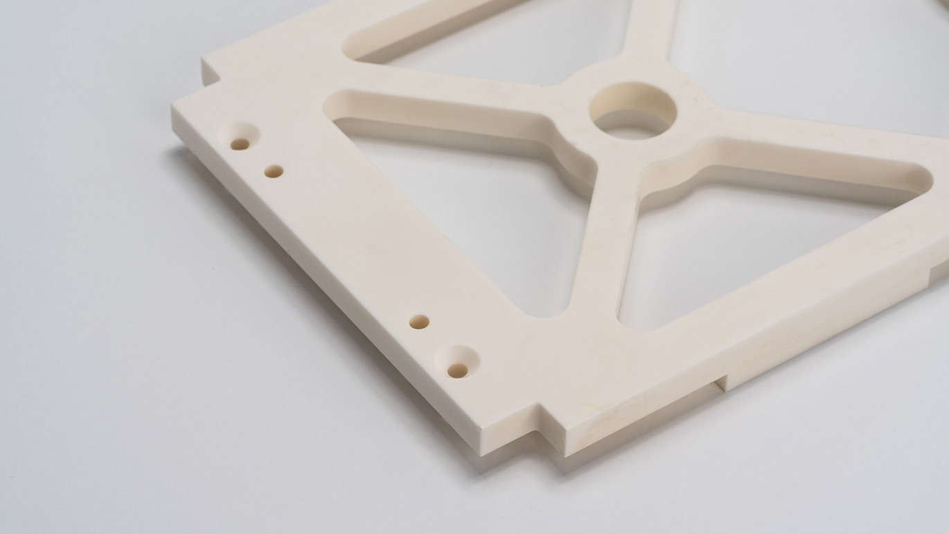

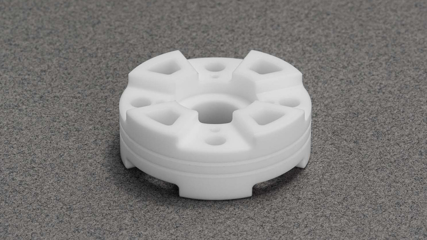

PTFE
El PTFE ofrece una resistencia excepcional a la radiación UV, a los productos químicos y a las temperaturas extremas. Sus propiedades de baja fricción lo hacen ideal para juntas, cojinetes y entornos químicamente agresivos.
POM (Acetal)
El POM ofrece una excelente estabilidad dimensional, resistencia al desgaste y baja fricción. Se utiliza habitualmente para componentes mecánicos de precisión para exteriores, aunque siempre debe verificarse la compatibilidad química.
PEI (Ultem)
El PEI combina la resistencia a los rayos UV con una excelente resistencia mecánica, resistencia al fuego y rendimiento a altas temperaturas. Se especifica con frecuencia para aplicaciones aeroespaciales, de automoción, eléctricas y médicas.
PPS
El PPS ofrece una excelente combinación de resistencia química, resistencia al calor y estabilidad frente a los rayos UV. Se suele elegir para entornos de ingeniería exigentes en los que la durabilidad a largo plazo es fundamental.
