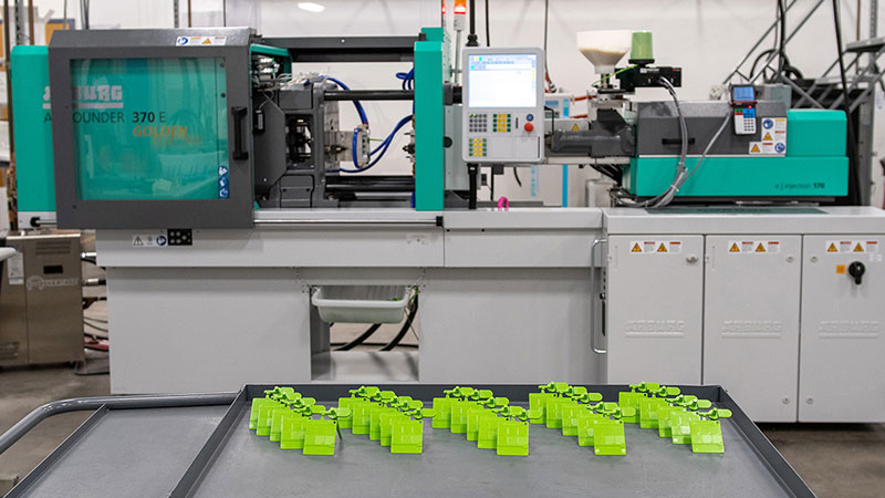

Abbiamo sviluppato un processo esclusivo che integra tecniche di stampaggio avanzate, come lo stampaggio scientifico (stampaggio disaccoppiato in due fasi) e l’ispezione automatizzata con macchina di misura a coordinate (CMM). Durante questo processo, siamo in grado di tracciare ogni pezzo, dal momento del caricamento del file da parte del cliente fino alla spedizione, grazie a un filo digitale che collega ogni fase tra loro. Lungo questo filo digitale, i dati di processo vengono registrati, marcati temporalmente e verificati in diversi punti prima di passare alla fase successiva. Ecco alcuni esempi:
  • Preventivazione automatizzata e analisi di progettazione per la produzione (DFM). I clienti caricano i propri modelli CAD 3D nella nostra esclusiva piattaforma di preventivazione online, dalla quale ricevono un preventivo completo di analisi di progettazione per la produzione (DFM). Questi dati iniziali vengono salvati nell’account utente e rappresentano la base del filo digitale.
  • Selezione dei materiali e dei processi. Una volta approvata l'analisi di progettazione per la produzione (DFM) e confermata la producibilità del design, puoi scegliere tra un’ampia gamma di materiali e specificare il livello di servizio desiderato per il tuo pezzo. Offriamo livelli di servizio differenti per la prototipazione e le parti destinate all'uso finale: è fondamentale selezionare il processo più adatto in base ai requisiti di volume e qualità. Consulta la tabella per maggiori informazioni sui livelli di servizio.
  • Stampaggio scientifico. Nel nostro servizio di produzione on demand (ODM), offriamo stampaggio scientifico, il che significa che i tuoi pezzi saranno sottoposti a una rigorosa fase di sviluppo del processo di stampaggio prima dell’avvio della produzione. Il filo digitale acquisisce i dati fondamentali di queste fasi, inclusi temperatura dello stampo, pressione di iniezione e tempi di ciclo, garantendo una tracciabilità precisa. Al termine della produzione, riceverai un report sullo sviluppo del processo di stampaggio con i parametri ottimizzati utilizzati per la realizzazione dei pezzi. Queste informazioni vengono integrate nel filo digitale. In questo modo, tutti i dati rilevanti restano tracciabili e disponibili anche per produzioni successive.

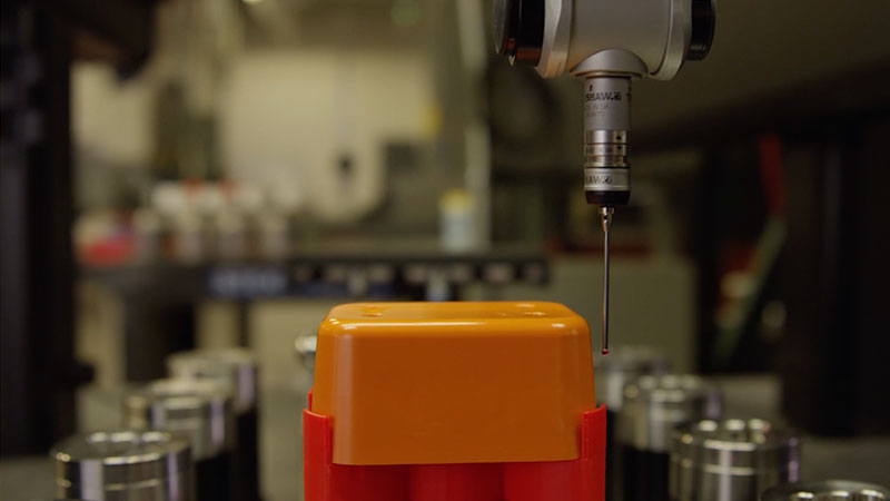

  • Controllo qualità e ispezione automatizzata con macchina di misura a coordinate (CMM). Applichiamo misure di controllo qualità lungo tutto il processo produttivo, e i risultati vengono registrati nel filo digitale. Tutti gli ordini di produzione on demand (ODM) sono soggetti a ispezione automatizzata con macchina di misura a coordinate (CMM). Ciò include un'ispezione del primo articolo (FAI) su tre pezzi per cinque dimensioni critiche, oltre che un report di capacità su 30 pezzi per le stesse dimensioni. Questi controlli di qualità critici garantiscono la verifica dimensionale e una tracciabilità completa, contribuendo al mantenimento di standard produttivi elevati.
