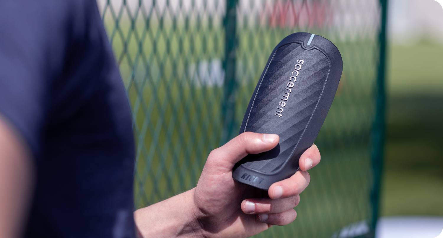

XSEED è un prodotto-servizio, pensato per professionisti e non, composto da una coppia di parastinchi in grado di rilevare sia i dati atletici (km percorsi, velocità massima, numero di sprint e di accelerazioni, ecc.) che i dati tecnici della performance (numero di passaggi, cross, tiri, potenza di tiro ecc.); è proprio la capacità di rilevare anche gli eventi tecnici e di geo-localizzarli all’interno del rettangolo del gioco, a rappresentare una delle vere rivoluzioni di questo device.
Come? Grazie al fatto che nella scocca sono presenti 2 accelerometri, un giroscopio, un magnetometro l’antenna GPS; il modulo Bluetooth oltre alla batteria , il tutto in meno di 100 g.

Nello specifico, dopo uno studio sui migliori materiali disponibili, si è optato per un copolimero policabornato-silossano di colore nero (Lexan EXL 9330).
Vista la specificità del materiale, Protolabs è in grado di produrre con il materiale direttamente fornito dal cliente. Soccerment ha così fornito a Protolabs la resina speciale, così da poter avviare la produzione della preserie, destinata alle validazioni meccaniche e di design.
Serviva inoltre una guida luce di materiale opalino  - per nascondere il led ma restituire un feedback visivo gradevole all’utente durante le fasi di interazione con il prodotto - e la scelta è stata facilitata consultando la soluzione tecnica che Protolabs aveva trovato per un altro cliente, Befreest (qui il case study): il nylon natural bianco traslucido rifinito tramite goffratura è stata la scelta proposta e accettata per questo componente particolarmente importante, assemblato alla scocca direttamente da Protolabs grazie al servizio secondario di incollaggio.
In più, grazie all’assistenza tecnica offerta da Protolabs in fase di progetto preliminare, sono stati prodotti solo 2 stampi per produrre 4 pezzi diversi, il parastinco destro e sinistro e la guida luce destra e sinistra: in altre parole si è andato ad ottimizzare il costo di produzione dei primi pezzi, un aspetto non trascurabile trattandosi di una start-up.
Passare dal prototipo alla produzione con un unico fornitore:
Le prime 80 paia di questo parastinco intelligente sono state utilizzare per validare il design e apportare le necessarie migliorie:
  • alcune modifiche sono state apportate direttamente sullo stampo, giacché uno dei vantaggi di utilizzare Protolabs è l’impiego di stampi in alluminio, che permette di apportare delle modifiche direttamente sullo stampo
  • altre hanno potuto essere realizzate grazie ad alcuni servizi secondari e aggiuntivi offerti sempre da Protolabs. Grazie alla laseratura, è stato possibile inserire direttamente sullo stampo le scritte Right e Left, mentre la scocca in policarbonato è stata rifinita goffrata grazie alla goffratura effettuata direttamente sullo stampo.
