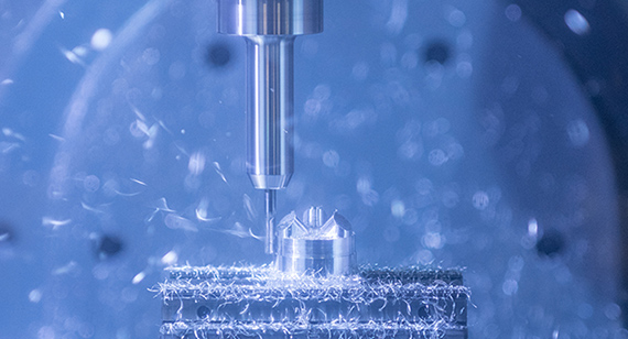

Parte in alluminio lavorata a CNC
Progettisti e ingegneri scelgono spesso l'alluminio e le leghe di alluminio per la lavorazione CNC e la fresatura CNC. Questo metallo multiuso ha dimostrato di offrire:
  • Eccellente lavorabilità
  • Resistenza elevata
  • Durezza
  • Tolleranza al calore
  • Resistenza alla corrosione
  • Conducibilità elettrica
  • Peso ridotto
  • Basso costo
  • Versatilità complessiva

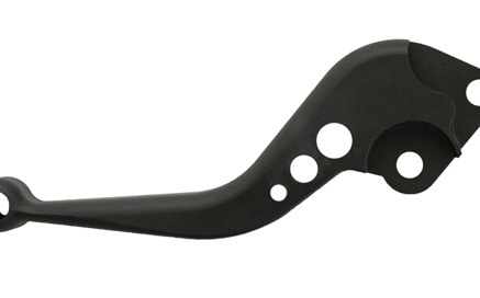

Anodised plastic part
Opzioni di anodizzazione per parti in alluminio lavorate a CNC
L'anodizzazione è una delle opzioni di finitura più comuni, in grado di offrire una forte protezione dalla corrosione e di migliorare l'aspetto generale delle parti metalliche. Protolabs offre due tipi di anodizzazione dell'alluminio:
  • Soft - Acido solforico: Fornisce una finitura estremamente durevole. Esempi di utilizzo: ganci per moschettoni, maniglie di torce elettriche, parti di motociclette e corpi di valvole idrauliche.
  • Anodizzazione dura o rivestimento duro: È l'anodizzazione più spessa e dura disponibile e trova un'ampia gamma di applicazioni per parti e prodotti nei settori automobilistico, aerospaziale, delle attrezzature pesanti, dell'industria nautica e della produzione in generale.
