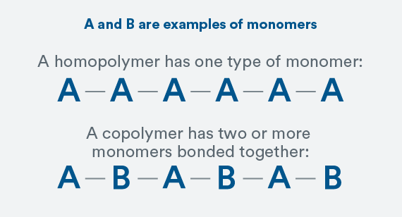

Monomere sind Moleküle, die sich mit anderen Molekülen verbinden wollen. Wenn sie das tun, bilden sie Ketten, die Polymere genannt werden, ähnlich wie Streichkäse. Es überrascht nicht, dass dieser Prozess als Polymerisation bezeichnet wird. Der Einfachheit halber genügt es zu wissen, dass Homopolymere Ketten sind, die lange Stränge einer einzigen Monomerart enthalten. Copolymere bestehen aus zwei oder mehr verschiedenen Arten von gebundenen Monomeren.
Ohne Monomere gäbe es keine Kunststoffe. Einige gängige Monomere sind Ethylen, Propylen, Styrol, Formaldehyd, Phenol, Acetonitril und Ethylenglykol.
