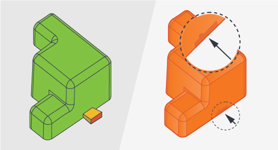

Kantenangüsse sind am gängisten
Der am häufigste verwendete Angusstyp ist der seitliche oder „Kantenanguss“. Bevor er entfernt wird, ragt dieser Anguss an einer Außenfläche trapezförmig aus dem Teil heraus. Er wird nach Möglichkeit an der dicksten Stelle des Teils und immer an der Trennfuge angebracht, so dass er leicht entfernt werden kann und Aussehen und Funktion möglichst wenig beeinträchtigt.
ANGUSSOPTIONEN BEIM SPRITZGUSS |
Kantenanguss
Heißkanalanguss
Stabanguss
![Abbildung des Kantenanguss](/media/1014837/injection-molding-tab-gate.jpg?width=570&height=308&rnd=131763141355800000)
Kantenangüsse lassen sich leicht herstellen und bearbeiten. Designer haben bei der Positionierung solcher Angüsse in der Regel viel Spielraum, was den Formenentwurf einfacher macht. Auch lässt sich damit die Spannung, die beim Ausstoßen entsteht, auf den Anguss begrenzen, der nach dem Gießen entfernt wird. Und weil Kantenangüsse relativ groß sind, werden sie oft für glas- oder mineralienverstärkte Kunststoffe gewählt, deren Einspritzung durch die weiter unten beschriebenen Angüsse schwierig sein kann. Aus diesen Gründen sind Kantenangüsse oft die erste Wahl.

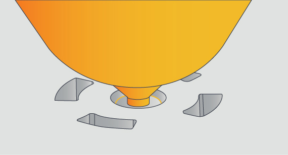

Heißkanalangüsse bedeuten kleinere Angussreste
Kantenangüsse sind jedoch nicht perfekt, sie hinterlassen oft die größten Angussreste, was bei Teilen, die gut aussehen müssen, zu bedenken ist. Der Angusskanal, der zu einem Kantenanguss führt, nimmt Platz innerhalb der zulässigen Fläche der Form ein. Dies kann ein Problem darstellen, wenn das Teil an die Grenzen der erlaubten Formgröße stößt.
![Abbildung des Heißkanalanguss](/media/1014836/injection-molding-tip-gate.jpg?width=570&height=308&rnd=131763141351600000)
Auch hat der Angusskanal die gleiche Temperatur wie die Form. Da Kunststoff auf dem Weg zu einem Kantenanguss etwas abkühlt, sind dabei auch Erwägungen zu Gleichmäßigkeit, Rundlauf, Bindenahtbildung, Herausforderungen durch dünne Merkmale usw. beim Befüllen der Form erforderlich.
Beim Heißkanalanguss ist das anders. Hier wird eine beheizte Düse verwendet, damit der Kunststoff bei optimaler Temperatur in die Form fließt. Als Angussrest verbleibt nur eine kleine runde Erhebung, die in der Regel einen Durchmesser von 1,5 bis 2 mm und eine Höhe von 0,25 bis 0,5 mm aufweist und so abgeschnitten werden kann, dass sie nur noch um ca. 0,13 mm hervorsteht. Der Heißkanalanguss wird oft bei kegelförmigen oder gewölbten Teilen eingesetzt, um im Gegensatz zum linearen Kunststofffluss beim Kantenanguss einen günstigeren radialen Fluss zu erreichen. So ist zum Beispiel für Teile wie transparente Kunststoff-Lampenabdeckungen, Schraubverschlüsse für Lebensmittelbehälter oder Schlagtaster mit hoher Wahrscheinlichkeit ein Heißkanalanguss geeignet.
Außerdem zu beachten: Heißkanalangüsse werden statt an der Kante eher im mittigen Bereich des Teils angebracht. Dadurch wird die Distanz verringert, die der Kunststoff zum Befüllen der Form zurücklegen muss (ein Vorteil). Außerdem wird die auf die Form ausgeübte Schließkraft der Presse zentriert, wodurch sich weitere Vorteile wie Reduzierung von Verschleiß, Formschäden und Verquetschung ergeben. Heißkanalangüsse befinden sich immer auf der festen Hälfte der Form, und da sie keinen Platz an einer Formkante in Anspruch nehmen, können sie auch bei Teilen verwendet werden, die sich der bei Protolabs zulässigen Maximalgröße nähern.

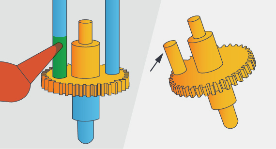

Stabangüsse (geometrie- und werkstoffabhängig)
Es gibt noch einen dritten Angusstyp, mit dem sich ausgezeichnete Resultate erzielen lassen, der jedoch Herausforderungen bei der Herstellung mit sich bringt. Stabangüsse werden typischerweise bei Teilen eingesetzt, die keine Angussreste an der Trennfuge (Kantenanguss) oder auf der kosmetischen Teileseite (Heißkanalanguss) aufweisen dürfen. Folglich eignet sich dieser Anguss auch für Teile mit ästhetischem Anspruch. Dies ist der einzige Angusstyp, der sich auf der B-Seite der Form, also in der Regel auf einer nicht-kosmetischen Oberfläche, befindet.
Wie funktioniert der Stabanguss? Beim Stabanguss wird der Kunststoff durch ein kegelförmiges Loch, das einen Auswerferstift durchschneidet, in die Form eingespritzt. Nach dem Aushärten des Kunststoffs wird das Teil vom Auswerferstift aus der Form geworfen. Der verbleibende Angussrest kann dann manuell so weit entfernt werden, dass er nur noch um ca. 0,13 mm herausragt. Dies hängt von der Geometrie der Umgebung ab und davon, wie einfach sich das Werkzeug zum Abschneiden des Stabs ansetzen lässt. Außerdem ist zu beachten: Ein großer Werkstoff-Stab könnte zu einer Einsinkung auf der A-Seite gegenüber dem Stab führen.
Wie viele Aspekte des Formendesigns ist auch der Einsatz von Stabangüssen geometrie- und werkstoffabhängig. Form und Größe des Auswerferstifts (und folglich des Kanals, in dem er sich bewegt), können bei glasfaserverstärkten und langsam fließenden Kunststoffen problematisch sein. Das Abtrennen beim Auswurf kann zu einer erheblichen Beanspruchung der Form führen, während Winkel und Tiefe des Kegels seinen Einsatz bei vielen Teilegeometrien wie z. B. Gehäusen oder anderen entkernten Teilen nicht zulassen. Dieser Angusstyp wird häufig auch bei Zahnrädern statt des Kantenangusses eingesetzt, der an der Außenseite des Teils nicht verwendet werden kann.
