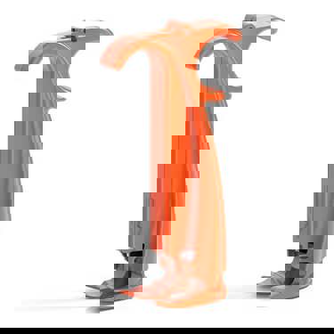

Nachdem Rogers und sein Team das Befestigungselement konstruiert hatten, konnten sie dazu passend das aus mehreren Teilen bestehende Klammergerät entwickeln. „Wie bei den Befestigungselementen ließen wir die Teile zunächst mittels FDM und SL anfertigen, um sie anschließend kostengünstig ändern zu können“, erklärt Rogers. Der SubQ It! besteht aus neun Kunststoffteilen, einschließlich zwei Gehäusehälften, einem von Hand betätigten Stößel sowie Innenteilen für die Zuführung der Befestigungselemente. Protolabs fertigte alle Teile im Spritzgussverfahren.
Zuvor wurden die Teile jedoch in einem additiven Verfahren hergestellt und anschließend von Protolabs mittels CNC-Bearbeitung nachbearbeitet. Die gefrästen Teile wurden mit den für den Spritzguss benötigten Formschrägen entworfen. Dadurch konnten die Form, Passung und Funktion vor dem Wechsel zum Spritzguss geprüft werden. „Nachdem wir die Prototypen zusammengebaut hatten, konnten wir testen, ob die Befestigungselemente richtig zugeführt werden und der Stößel reibungslos funktioniert, ohne zu klemmen. Wo es Probleme gab, haben wir die Teile geändert und erneut anfertigen lassen“, erklärt Rogers. „Nachdem alles funktionierte, haben wir die Werkzeuge herstellen lassen.“
subq it orange injection molded part
Das Design ist zwischen der CNC-Bearbeitung und dem Spritzguss gleich geblieben, nur das Material hat sich geändert. Der zunächst für die CNC-gefertigten Teile des Klammergeräts verwendete Werkstoff ähnelte dem Kunststoff, der später für den Spritzguss verwendet werden würde. Es stellte sich jedoch heraus, dass die Oberflächenqualität beider Verfahren unterschiedlich war. In weiteren Durchläufen wurden daher für die CNC-Bearbeitung beispielsweise Acetale wie Delrin verwendet, auch wenn die Fertigteile letztendlich mit einem FDA-konformen Lustran ABS spritzgegossen würden. Der Kunststoff bietet eine höhere strukturelle Steifigkeit und ist für die Gammasterilisation geeignet.
„Die meisten Teile wurden nur ein- oder zweimal geändert. Außerdem waren wir sehr froh, dass die Spritzgussteile die gleiche Leistung wie die CNC-gefertigten Teile lieferten“, erklärt Rogers.
