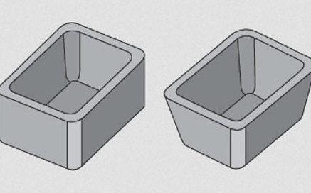

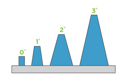

Ángulo de desmoldeo
Aplicar un ángulo de desmoldeo a las piezas moldeadas es fundamental para garantizar que no se deformen durante el proceso de enfriamiento y ayuda a que la pieza se pueda expulsar fácilmente del molde. La aplicación de 1 a 2 grados funciona bien en la mayoría de los casos. Si hay caras verticales, aconsejamos añadir 0,5 grados de ángulo de desmoldeo.
