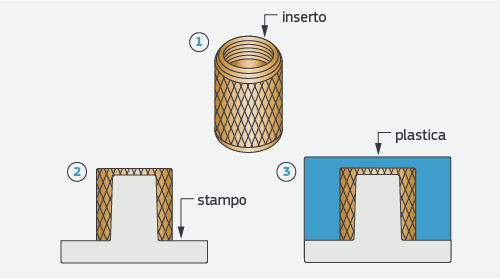

Caratteristiche del costampaggio
Invece di realizzare il pezzo finale ricorrendo a due stampi distinti (come avviene con il sovrastampaggio), il costampaggio prevede generalmente l'impiego di una parte preformata (spesso metallica), la quale viene caricata all'interno di uno stampo e sottoposta a sovrastampaggio con materiale plastico per consentire la creazione di un componente avente migliori proprietà funzionali o meccaniche.
Il costampaggio è un procedimento che annega gli inserti filettati nella materia plastica e ha l'effetto di rafforzare le proprietà meccaniche dei pezzi in materiali plastici e la loro capacità di essere fissati l'uno con l'altro, specie nell'ambito di installazioni ripetute. Le boccole e i manicotti costituiscono un'altra tecnica efficace per accrescere la durabilità dei componenti di accoppiamento che necessitano di una maggiore resistenza alle abrasioni per via delle parti mobili.

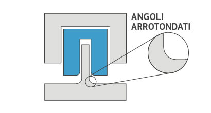

Raggio di curvatura
Alcuni spigoli del pezzo saranno caratterizzati da un margine arrotondato piuttosto che da un angolo vivo, in quanto Protolabs impiega un processo di fresatura CNC automatizzato per la realizzazione degli stampi. Solitamente ciò non richiede una modifica del modello, ma tali arrotondamenti saranno identificati prima di procedere con la fresatura dello stampo.
![](/media/1012285/fig_4121-radiused-corners-it-tiny.jpg)
