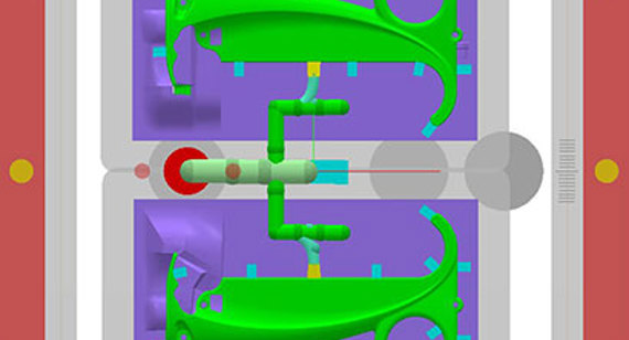

![multi-cavity mold](/media/5268/multicavity-2.jpg?width=570&height=308&rnd=131280149772300000)
Der Übergang von einer Einfachform zu einer Form, die zwei, vier oder acht Teile auf einmal produziert, ist scheinbar eine einfache Art, um das Produktionsvolumen zu erhöhen und die Kosten pro Teil zu reduzieren. Das mag in vielen Fällen zutreffen, aber nur, wenn dieser Schritt vorab gut durchdacht und gründlich vorbereitet wurde. Denn für die Gestaltung eines Teils für ein Mehrkavitätenwerkzeug genügt es nicht, die CAD-Datei für eine Einfachform so oft wie gewünscht zu kopieren.
Wenn die Formen größer und komplexer werden, tritt die Physik verstärkt in Kraft und kann aufgrund der veränderten Anspritzsituation, durch angepasste Angüsse und Angusskanäle, Auswirkungen auf die Formleistung und Teilequalität haben. Die Temperaturschwankungen innerhalb eines Mehrkavitätenwerkzeugs sowie die längere Distanz, die der Kunststoff bis zum Ziel zurücklegen muss, sind beides Faktoren, die das Risiko von Füllproblemen und Einfallstellen, sowie die Verformung der Teile nach dem Auswerfen erhöhen
Beim Übergang von Einkavitäten- zu Mehrkavitätenwerkzeugen muss berücksichtigt werden, dass Teile, die sich in einer Einfachform perfekt verhalten, sich in einer Mehrfachform anders verhalten können, zumindest dann, wenn es vorher keine Anpassungen am Teil, am Prozess oder sogar am Werkstoff gab.

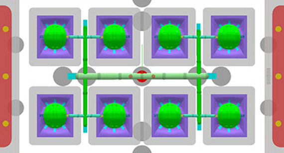

![A family mold](/media/5265/familymold-1.jpg?width=570&height=308&rnd=131280149766830000)
Familienwerkzeuge
Gelegentlich verwenden die Kunden von Protolabs für Kleinserien sogenannte Familienwerkzeuge. Diese Art von Form wird verwendet, um verschiedene Komponenten einer mehrteiligen Baugruppe oder mehrere Variationen einer einzigen Komponente in einem einzigen Durchgang herzustellen. Wenn Sie als Kind ein Airfix-Modell aus Kunststoff (oder eine „Star Wars“-TIE-Fighter Replik als Erwachsener) zusammengebaut haben, dann kennen Sie Teile aus Familienwerkzeugen. Wenn Sie diesen Ansatz für Ihr Projekt nutzen möchten, dann sollten Sie mit zusätzlicher Arbeit und höheren Werkzeuginvestitionen rechnen.
Aufgrund der unterschiedlichen Größe und Geometrie der Teile sorgen Familienwerkzeuge für zusätzliche Design-Herausforderungen, und es könnte sinnvoll sein, alternative Form-Optionen (z. B. mehrere Einfachformen) in Betracht zu ziehen, bis höhere Werkzeugkosten durch größere Produktionsmengen gerechtfertigt sind. Dennoch hat Protolabs viele Projekte unter Verwendung von Familienwerkzeugen erfolgreich umgesetzt, wenn Teilegeometrie und Teilegröße diesen Ansatz erlaubt haben. Sprechen Sie also zuerst mit uns, bevor Sie diesen Ansatz verwerfen.
