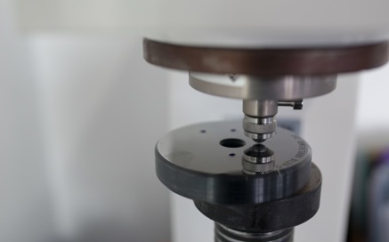

Wie testet man die Materialhärte?
Wenn es um die Prüfung der Materialhärte geht, gibt es vier gängige Methoden in der CNC-Bearbeitung (und der digitalen Fertigung im Allgemeinen): die Rockwell-, Brinell-, Vickers- und Leeb-Methode.
Die Rockwell Methode ist aufgrund seiner nicht-destruktiven Methodik eine gängige Wahl und eignet sich für verschiedene Fertigungsmaterialien.
Brinell ist besser für weichere Materialien oder Materialien mit groben Mikrostrukturen geeignet.
Wenn Sie präzise Messungen für Materialien mit hoher Härte oder dünnen Beschichtungen benötigen, ist die Vickers-Methode möglicherweise die geeignetste Prüfmethode für Sie.
Und wenn Sie Tests vor Ort durchführen müssen, bietet die Leeb-Härteprüfung einfache Bedienbarkeit durch mobilen Einsatz.
Bei Protolabs werden in den meisten unserer Datenblätter Werte verwendet, die mit den Brinell- und Rockwell-Methoden erzielt wurden. Die folgende Tabelle zeigt eine kleine Auswahl unserer Metallmaterialien und die Werte, die sie erreichen.

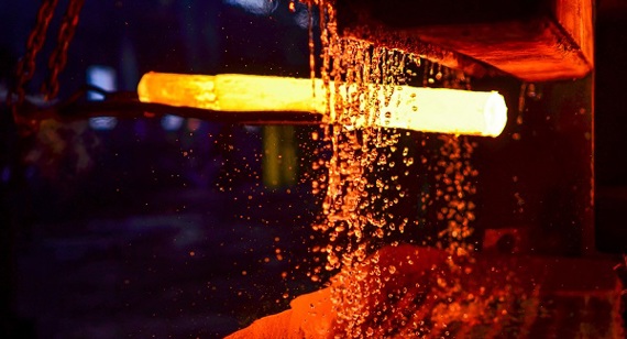

Abschrecken ist ein entscheidender Schritt bei der Wärmebehandlung von Metallen, insbesondere bei Verfahren wie Härten, Anlassen oder Glühen. Dabei wird ein erhitztes Metallwerkstück schnell abgekühlt, nachdem es eine bestimmte Temperatur erreicht hat.
