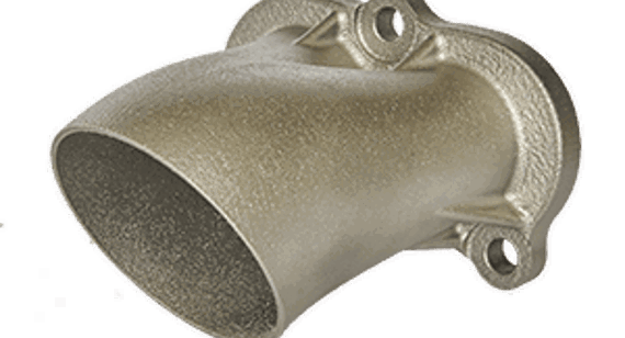

Protolabs ha annunciato l’inclusione di Inconel 718 dopo l'acciaio Maraging 1.2709 alla sempre più completa offerta di materiali per la Sinterizzazione laser diretta dei metalli (DMLS). Con queste nuove aggiunte, Protolabs consolida ulteriormente l'eccellente reputazione di cui gode nel settore dello sviluppo di prodotti per l’impressionante gamma di metalli disponibili per i servizi di prototipazione rapida e fabbricazione di pezzi funzionali caratterizzati da geometrie complesse.
Processo DMLS di Protolabs
Inconel
Inconel 718 è una lega termoresistente a base di nichel, con caratteristiche di robustezza e resistenza alla corrosione che rendono possibili utilizzi in temperature comprese tra -252 °C e 704 °C. Tali livelli di termoresistenza derivano dalla capacità del materiale di sviluppare uno spesso strato di ossido passivante che svolge una funzione di protezione da ulteriori attacchi. Inconel presenta inoltre una buona resistenza alla trazione, alla fatica, allo scorrimento e alla rottura.
