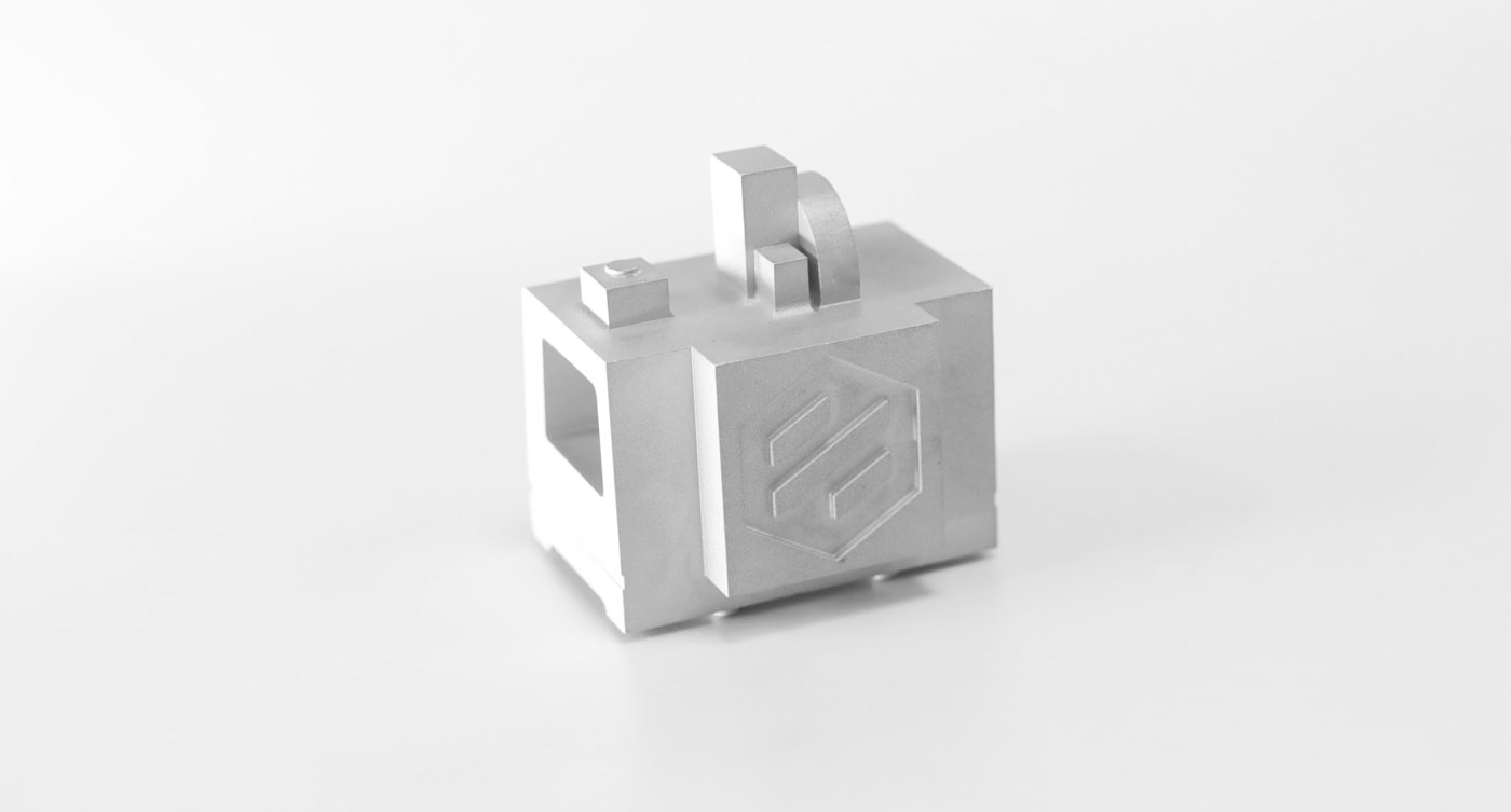

In genere, sbaviamo i bordi su tutti i pezzi lavorati. Tutte le parti in plastica lavorate sono lasciate come lavorate, il che può lasciare segni visibili di utensili. Alcune parti in metallo, invece, consentono una maggiore scelta. I pezzi lasciati con bordi taglienti devono essere maneggiati con cura.
Materiale: ABS Nero
Finitura: Come lavorato con spigoli vivi rimossi
Materiale: Alluminio
Materiale: ABS Naturale
Finitura: Leggera Sabbiatura

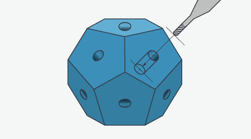

expand_less expand_moreLa fresatura CNC è spesso associata a progetti parametrici o cubici (e la tornitura a progetti cilindrici), ma c'è molto di più a disposizione:
- Superfici sagomate - Utilizzando una fresa a sfera e il moderno software CAM è possibile ottenere superfici sagomate davvero complesse, anche a 3 assi (il tipo di lavorazione che si potrebbe associare al 5 assi o al 3DP).
- Dettagli complessi - Incisione e testo, utilizzando uno strumento di piccole dimensioni, è possibile produrre anche motivi e finiture superficiali (spesso utilizzati per la produzione di stampi).
- Filettature: sia la stampa 3D che lo stampaggio a iniezione hanno difficoltà con le filettature, ma il CNC può produrre 100 filettature (e viene persino utilizzato per produrre inserti utilizzati per lo stampaggio a iniezione).
- Tasche: possono essere utilizzate per alleggerire il peso. I nuovi strumenti di progettazione per l'ottimizzazione del peso si concentrano sulla stampa 3D, ma possono essere applicati con la stessa facilità al CNC, ricordando solo di progettare per l'accesso agli utensili e di aggiungere filetti generosi.
- Infine, le pareti - Si possono creare bocche e caratteristiche in rilievo, ma ricordate che le caratteristiche sottrattive (incise), come le scanalature, i canali e i fori, sono normalmente più convenienti da lavorare.
