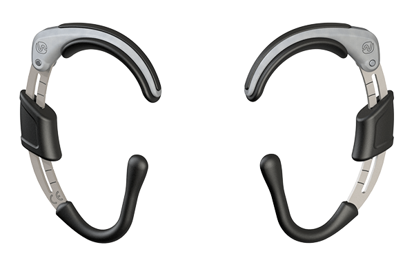

Dall'idea originale al prodotto finito, ForgTin è stato oggetto di molta ingegneria e progettazione. Mentre i prototipi iniziali, che Grübl e il suo designer e costruttore hanno realizzato utilizzando stampanti 3D a casa, erano realizzati in plastica e non erano flessibili. Pansatori GmbH ha presto iniziato a lavorare con fornitori di servizi di stampa 3D professionali. Durante questa parte del progetto, è stato stabilito un contatto con il fornitore di servizi di produzione Protolabs, un'azienda specializzata, tra le altre cose, nella fabbricazione additiva e nella produzione di prototipi nel settore medicale. “Ci è stato subito chiaro che non c'era modo di aggirare la stampa 3D. ForgTin è costituito da geometrie complesse e alla fine deve essere personalizzabile e adattabile in modo che chiunque sia affetto da acufene possa utilizzare il dispositivo", spiega Grübl. “Insieme al mio progettista, mi sono imbattuto per la prima volta in Protolabs nel luglio 2020. Dopo il primo contatto a metà luglio, i lavori sono iniziati subito”.
Nel complesso ForgTin è costituito da diversi singoli componenti che Grübl ha progettato insieme al suo sviluppatore. Dietro l'orecchio esterno si trova la staffa superiore che, come un auricolare sugli occhiali, tiene in posizione ForgTin e copre uno dei punti di pressione. La staffa superiore è collegata a quella inferiore da una coppiglia che porta oltre il lobo dell'orecchio al trago (prominenza) davanti al canale uditivo esterno. Qui, e dietro l'orecchio, si trovano anche i due punti di pressione aggiuntivi che combattono l'acufene applicando una pressione costante. Infine, ForgTin è completato da elementi in silicone che sono essenziali per il comfort. "Immediatamente dopo aver caricato i dati di progettazione nell'analisi di fattibilità automatizzata sul sito Web di Protolabs, abbiamo ricevuto i primi suggerimenti per il miglioramento", riassume Grübl. "Fin dalla nostra prima conversazione, sapevamo già di essere in buone mani con Protolabs, ma questo passaggio ha finalmente avviato la produzione in serie".
Con la fabbricazione additiva alla maturità del mercato
Insieme a Protolabs, è stato deciso che la staffa inferiore, più facile da fabbricare, dovesse essere tagliata da lamiere di acciaio inossidabile tramite laser. Per la staffa superiore è stata utilizzata la fabbricazione additiva, a causa della complessa geometria necessaria per la funzionalità desiderata. "Dopo pochi cicli di miglioramento in cui gli esperti di Protolabs erano al nostro fianco, siamo stati finalmente in grado di completare il processo di progettazione e occuparci della necessaria post-elaborazione e degli elementi in silicone", riferisce Klaus Grübl. Per il materiale, è stata presa la decisione di utilizzare la lega di acciaio inossidabile 316L, che è comunemente usata nei dispositivi medici, ed è stata fusa in forma utilizzando la sinterizzazione laser diretta dei metalli (DMLS) - stampa 3D in metallo. Dopo che i singoli componenti sono stati rielaborati mediante vibrofinitura in modo che fossero meno ruvidi e quindi più comodi da indossare, la superficie dei componenti metallici è stata sottoposta a passivazione. Questa rifinitura impedisce alla lega di rilasciare nichel che, in alcune persone, provoca allergie.
Prima dell'assemblaggio finale, gli elementi in silicone, che migliorano anche il contatto con la pelle, sono stati iniettati sul pezzo mediante stampaggio a iniezione. "Grazie a questa stretta collaborazione, siamo stati in grado di avviare la produzione in sole otto settimane dalla conversazione iniziale con Protolabs", spiega Grübl. "Il fatto che i componenti soddisfino gli elevati standard degli ausili medici è vantaggioso tanto quanto il fatto che l'assemblaggio possa avvenire presso Protolabs".
Per Klaus Grübl, uno dei principali vantaggi della collaborazione è che Protolabs detiene la certificazione per la produzione di prodotti medicali. "Siamo certificati in conformità alla norma ISO 13485:2016 e produciamo anche impianti chirurgici e vari altri prodotti utilizzati in medicina", spiega Christoph Erhardt, Direttore della fabbricazione additiva di Protolabs. "Abbiamo anche fornito grande impulso e assistenza nell'ulteriore sviluppo di ForgTin e siamo stati in grado di essere rapidamente pronti per il mercato".
