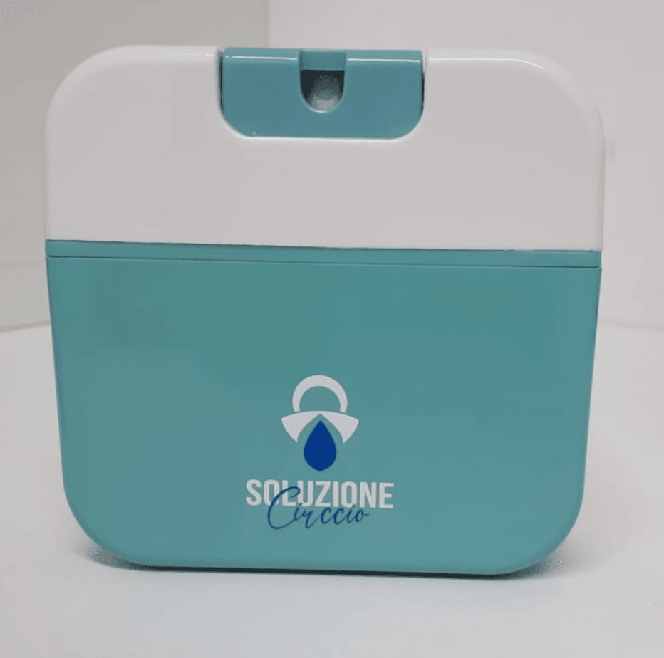

SOLUZIONE CIUCCIO e SOLUZIONE VERA  sono due prodotti aventi stesso design: un contenitore che al suo interno accoglie una pompetta attivabile attraverso un tasto esterno. Il dispositivo spruzza il liquido detergente sul ciuccio  riposto all’interno del dispositivo o alternativamente, utilizzando una soluzione igienizzante, spruzza la soluzione sulle mani per igienizzarle.

Il primo passo per capire se l’oggetto che si vuole mettere in produzione risponde alle aspettative è costruire il prototipo. E grazie alla stampa 3D lo si può ottenere con un budget molto contenuto. Con meno di 200 €, Marco Migliorati è riuscito così ad avere le prime scatole in mano per verificare le tolleranze, le misure degli ingombri, effettuare il test di assemblaggio e delle prestazioni meccaniche. Il primo prototipo è stato stampato in 3D in PA 12 nero certificato biocompatibile attraverso la stampante Multi Jet Fusion di HP.
La preserie
Una volta capito che il prototipo funziona, è l’ora della produzione della preserie. Protolabs riceve l’ordine di stampare a iniezione 30 pezzi per ciascuno dei 5 componenti che compongono SOLUZIONE VERA o SOLUZIONE CIUCCIO. Gli stampi in alluminio vengono fresati e rifiniti con una particolare lavorazione “a mano” per ottenere la lucidatura a specchio del componente (rifinitura SPI-A2, dove un operatore carteggia la superficie dello stampo per renderla completamente liscia). Due sono i materiali impiegati: il PP neutro naturale per le parti che non entrano a contatto con il liquido, mentre tutti i materiali a contatto con il detergente sono in PEP.
La preserie è servita per testare i detergenti sviluppati e testati da Barbara Stein Italia, il liquido detergente  per i ciucci dei bambini e il liquido ad alta concentrazione alcolica per le protesi e gli apparecchi, andando a condurre tutti i test di stabilità necessari a capire le eventuali reazioni del materiale di produzione.
La produzione
Superati tutti i test, Protolabs riceve un primo ordine di stampare a iniezione 1000 SOLUZIONE VERA (ovvero 1000 pezzi per ciascuno dei 5 componenti) di colore nero e un secondo ordine sempre per 1000 SOLUZIONE CIUCCIO questa volta con colori particolari, 3 geometrie di colore ciano (light green RAL 6027) e 2 in bianco (traffic white RAL 9016).
