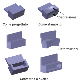

Un problema di spessore (delle pareti)
Il requisito progettuale più importante per ottenere pezzi stampati di buona qualità consiste nel mantenere pareti di spessore costante.
Suggerimento: un buon progetto per pezzi stampati a iniezione prevede pareti di spessore uniforme per ridurre al minimo il rischio di deformazione o distorsione dei pezzi.
Il nucleo della questione
Eliminando le pareti spesse si ottiene il nucleo del pezzo. La funzionalità rimane invariata in un pezzo correttamente stampato.
Suggerimento: pareti inutilmente spesse possono alterare le dimensioni del pezzo, indebolirne la struttura e richiedere una lavorazione a macchina post-produzione.

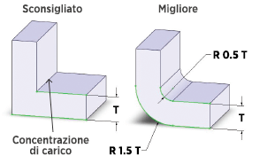

Una personalità deformata
Eliminare transizioni a spigoli vivi che per natura comportano sollecitazioni.
Progettare strutture 3D autosupportanti.
L’eliminazione delle sollecitazioni
Gli angoli vivi sono sinonimo di pezzi deboli.
- Sono per natura fonte di sollecitazioni derivanti dal flusso di resina.
- Creano concentrazioni di carico nell’applicazione.
