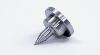

È possibile inserire caratteristiche di piccole dimensioni ma il diametro di qualsiasi sezione non deve essere inferiore a 0,76 mm. Si possono inserire punte coniche acute, ma gli angoli non devono essere maggiori di 30 gradi. Solitamente, le pareti di spessore inferiore a 0,5 mm non superano il processo di lavorazione.
Protolabs è solitamente in grado di mantenere una tolleranza di lavorazione di +/- 0,1 mm.

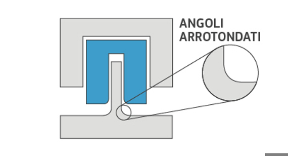

Raggio di curvatura
Gli angoli (interni) vivi dei pezzi vengono arrotondati, quale risultato naturale del procedimento di lavorazione con macchine CNC. Tali arrotondamenti vengono identificati prima di procedere con la lavorazione del pezzo.
