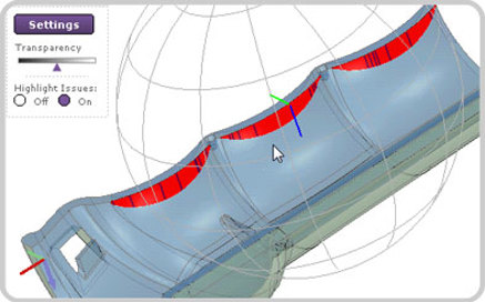

Versuchen wir zunächst, zu bestimmen, was „relativ gleichmäßig“ in der Praxis bedeutet. Als Faustregel gilt: Die Stärke der Wände eines Spritzgussteils aus Kunststoff sollte nicht weniger als 40 bis 60 Prozent der Stärke angrenzender Wände betragen.

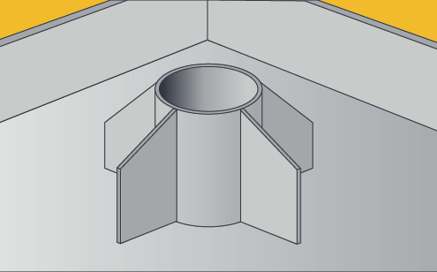

Und grundsätzlich sind Geometrien wie lange Spannweiten ohne Stützen, scharfe Innenecken und schlecht gestaltete Erhebungen – das englische Wort heißt „Boss“ – unabhängig von der Wandstärke ebenfalls problematisch.
Sie lassen sich durch ein paar geschickte Änderungen am Design vermeiden. Statt zum Beispiel hohe Wände dicker zu machen, könnten Sie sie durch Rippen verstärken.
Scharfe Außenecken sind zwar in Ordnung, durch einen Radius innen werden sie jedoch stabiler, und Spannungen, die zur Verformung führen, werden reduziert.
Auch empfiehlt es sich, die Empfehlungen zur Formschräge zu befolgen – als Faustregel gilt 1 Grad Formschräge pro 25 mm Hohlraumtiefe. Eine gleichmäßige Formschräge im ganzen Werkstück verhindert Eigenspannungen, die zu Verformungen führen.
