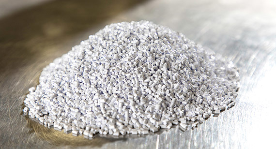

On trouve partout des pièces en nylon, mais que faire si l'on veut utiliser le nylon mais qu'il n'est pas assez résistant ? Le nylon chargé de verre est un thermoplastique polyamide synthétique et c'est l'une des matières les plus importantes utilisées en ingénierie grâce à sa solidité et à sa résistance à la chaleur. Il est fabriqué en ajoutant de la poudre de verre à la résine de nylon ou en extrudant le plastique avec des fibres de verre. Pour l'impression 3D du nylon en poudre, des sphères de verre peuvent être ajoutées à la poudre de base dans différents pourcentages. L'ajout de verre change véritablement la donne.

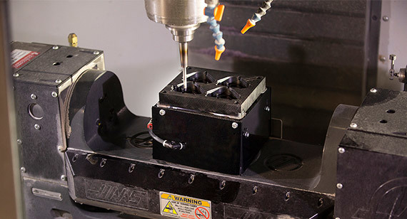

Avantages de l'utilisation du nylon chargé de verre pour les pièces usinées
Le nylon est une matière idéale pour les pièces usinées soumises à des frottements et à l'usure. Mais lorsqu'il s'agit de nylon chargé de verre, le processus d'usinage CNC devient nettement plus délicat et difficile. La charge de verre est très abrasive, ce qui peut entraîner une usure rapide des outils de coupe et des plaquettes. Mais lorsque le nylon chargé de verre est manipulé avec soin et correctement, l'utilisation de cette matière dans vos projets d'usinage CNC présente de nombreux avantages. Comme les autres variantes du nylon, le nylon chargé de verre présente de bonnes propriétés mécaniques, une bonne résistance à la fatigue, un bon amortissement du bruit et une bonne résistance aux roulements et à l'usure. Notre service utilise le Nylon 6 et le Nylon 6/6 (30% GF) noir.
