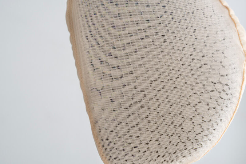

I reggiseni ONEBra sono una soluzione per combattere l’asimmetria del seno, per cui ogni coppa è realizzata in un pezzo unico. Dopo aver architettato la struttura informatica per ottenere il design della coppa partendo dall’acquisizione fotometrica del seno, serviva un partner che potesse stampare tanti pezzi, in materiali compatibili al contatto con la pelle, ma dalla forma personalizzata per ciascun pezzo.
La solution ProtolabsLa soluzione
La capacità produttiva di Protolabs, grazie allo stabilimento dedicato alle diverse tecnologie di stampa 3D, permette flessibilità e affidabilità. Si è così optato di utilizzare le stampanti HP MJF utilizzando il polimero TPU, sufficientemente rigido per garantire la forma ed essere facilmente riciclabile. Ogni coppa è così prodotta sulla reale forma del seno ed il materiale usato garantisce di poter stare a contatto con la pelle umana, senza ulteriori lavorazioni di post-produzione.

Ottenuta la scansione fotometrica, la si invia a ONEBra che l’utilizzerà per produrre il file che verrà utilizzato dalla stampante 3D. Protolabs riceve da Onebra i file e dopo aver collezionato un quantitativo minimo che le permette di ottimizzare il nesting della stampante HP MJF così da contenere i costi, avvia la produzione delle coppe nello stabilimento di Putzbrunn vicino a Monaco di Baviera, completamente dedicato alla stampa 3D. Dopo poche ore, i pezzi finiti sono inviati a Verona, sede operativa di ONEBra, per l’ispezione qualitativa, l’inserimento della coppa personalizzata ONEBra all’interno del reggiseno scelto e da lì inviati direttamente alle clienti in tutta Italia.
Per garantire di ottenere e mantenere la certificazione skin-contact la coppa così stampata non viene sottoposta ad ulteriori lavorazioni, così da evitare di comprometterne la qualità e la possibilità di restare a contatto con la pelle: caratteristiche che, dopo un anno di lavoro per produrre il fascicolo tecnico e numerosi test di validazione, hanno garantito a ONEBra di essere riconosciuto come dispositivo medico.
