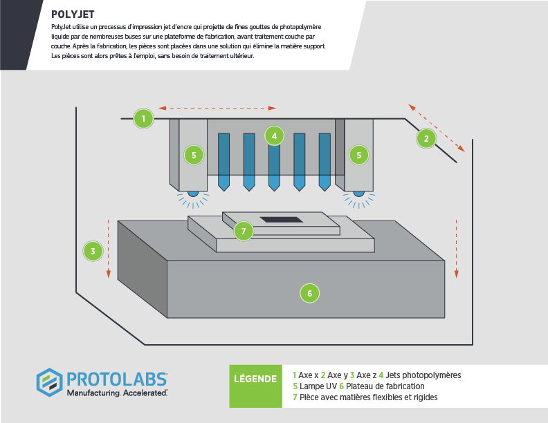

- La dimension maximale d’une pièce est de 490 mm x 390mm x 200mm (Stratasys OBJET 500 Connex 3).
- La taille minimale de détail pour des pièces PolyJet est de 0,3 mm dans toutes les directions. Des parois ou détails non porteurs peuvent avoir 0,75 mm de large, mais ceux qui ont une fonctionnalité ou un rôle porteur doivent avoir au moins 1,0 mm. De la même manière, la hauteur de ces détails dépend en partie de la matière et de la géométrie de la pièce, mais essayez d’éviter des parois ou bossages isolés de grande taille, car elles peuvent être endommagées pendant l’élimination du support.
- Même si PolyJet peut produire des détails fins, rappelez-vous que la tolérance dimensionnelle en longueur et épaisseur est de +/-0,1 mm plus +/-0,001 mm/mm. Votre dimensionnement peut varier, suivant la forme de la pièce et la matière utilisée.
- Il est difficile d’éliminer la matière support dans les trous, rainures et canaux inférieurs à 0,75 mm de largeur, notamment ceux présentant un ratio longueur/profondeur de 4/1 ou supérieur. En fait, des détails étroits de ce type pourraient ne pas apparaître du tout, gardez ceci à l’esprit lors de la conception. Vous pouvez également être tenté de prévoir des orifices de rinçage (permettant à la matière support de s’écouler des cavités internes) pour les formes intérieures fermées, par exemple l’intérieur d’un cube ou d’une sphère. C’est possible, à condition que ces orifices soient assez grands pour permettre le rinçage de la matière de support, mais vous pouvez aussi les laisser fermés, sauf si vous avez une très bonne raison de faire autrement. Il y a de grandes chances que vous ne remarquerez même pas la matière de support piégée.
- Les prototypes pour les pièces surmoulées ou ceux avec matière de garniture intégrée - une poignée à surface souple, par exemple, ou un couvercle avec une surface de joint de type caoutchouc, doivent être conçus avec un jeu nul ou pouvant atteindre au maximum 0,05 mm. Si vous laissez un espace quel qu’il soit, les composants risquent de se séparer dans vos mains, et vous contraindre à une reconception, une réimpression et une perte de temps dans le cycle de développement.
