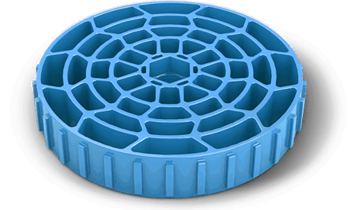

Blaues Spritzgussteil
Schneller Online-Spritzguss für kundenspezifische Teile
Digitale Fertigung für Kunststoffspritzguss-Prototypen und On-Demand-Fertigungsteile, schon in 1 Tag. Jetzt online Sofort-Angebot anfordern.

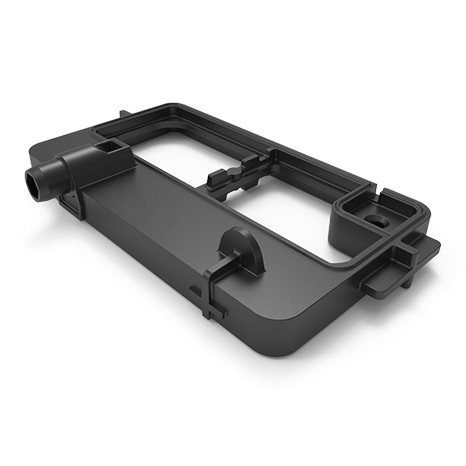

schwarzes Plastikteil: Spritzguss-Service
Beim Kunststoff-Spritzguss wird Kunststoff in einem Zylinder erhitzt und geschmolzen und anschließend in eine Form eingespritzt, um ein hochwertiges thermoplastisches Teil zu formen.
1-15 Werktage
Mehr erfahren

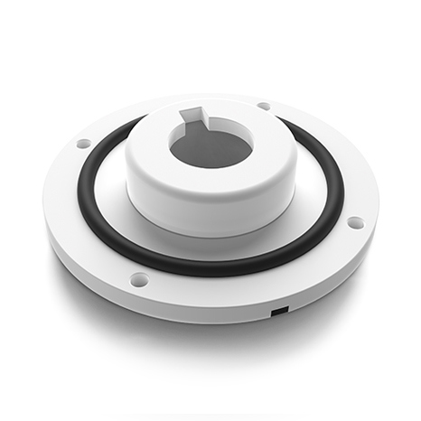

Umspritzen von Einlegeteilen
Bauteil mit Einleger
Der 2K-Spritzguss und das Umspritzen von Einlegeteilen sind Zweikomponentenverfahren. Dabei entsteht ein Teil, indem ein Vorspritzling oder ein Metalleinleger mit einem anderen Werkstoff überzogen wird.
1-15 Werktage
Mehr erfahren
