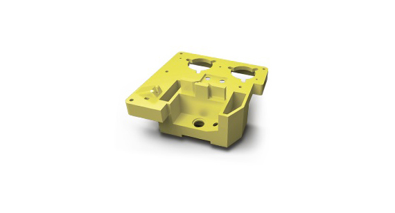

pièce imprimée en 3d
De nombreuses pièces en plastique usinées sont utilisées comme pièces fonctionnelles dans des applications finales.

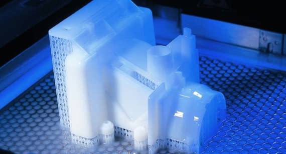

pièce réalisée à l'aide de l'impression 3D SL
Une machine de SL donne une pièce finale imitant l’ABS, avec des supports.
