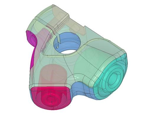

| Vue 3D d'une jonction structurelle du modèle Allroad de Caminade. |

L’outil ProtoQuote® m’a été encore plus utile sur ce projet ; nos pièces sont tellement complexes que l’un des autres prestataires que j’avais consultés m’a même dit qu’il serait impossible de les injecter. J’ai donc dû faire de nombreuses itérations avant que la faisabilité soit validée. Je n’ai discuté qu’avec ProtoQuote® ; c’est lui qui m’a amené progressivement à la solution. Pour une petite entreprise comme la nôtre qui a fait de la R&D un de ses coeurs de métiers, c’est important de pouvoir économiser les frais de Bureau d’Etudes qui sont systématiquement facturés par certains injecteurs."
"Nous sommes bien sûr passés par une étape de prototypage pour valider le design, mais nous avons dès le départ consulté Protolabs pour la fabrication en série. Dès le premier devis, j’ai vu qu’ils étaient bien placés pour des petites séries comme les nôtres. Leurs moules notamment, étaient deux fois moins chers que ceux des autres injecteurs. Certes ce sont des moules en aluminium, mais Protolabs les garantit à vie donc pour nous cela ne fait pas de différence avec un moule acier.
