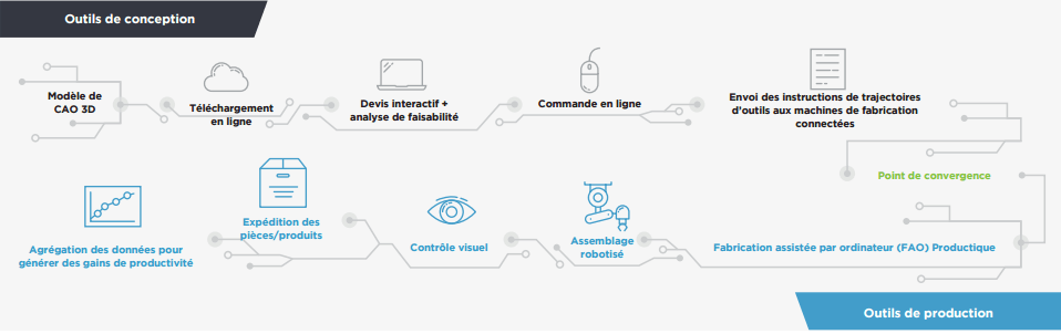

Suivre le fil numérique
L’industrie 4.0 et la révolution de l’IIoT vont bien au-delà des gadgets intelligents et des machines-outils parlantes. Le secteur le plus frappé par ce séisme industriel est probablement la « fabrication numérique », ce moyen relativement nouveau de mettre les données en commun tout au long du cycle de vie des produits afin de limiter les coûts, réduire les délais de fabrication et améliorer la qualité des pièces. Des entreprises comme Siemens et PTC travaillent actuellement à l’élaboration de plates-formes logicielles intégrées réunissant tous les aspects de la fabrication, des premières phases de conception à l’aménagement des usines en passant par les avis clients après livraison. Ce « fil conducteur numérique » permet d’éliminer les silos d’informations qui entravent les échanges de données entre différents logiciels : il intègre chaque composante du processus de fabrication, notamment les outils de modélisation et de visualisation pour CAO 3D, les logiciels d’analyse de faisabilité (DFM), la fabrication assistée par ordinateur (FAO), la productique et les systèmes de collecte de données en usine.
Correctement intégré, ce subtil mélange de solutions logicielles suit toutes les étapes du fil numérique : conception, modèle, prototypage, fabrication, puis reprise de conception. Il suffit d’y ajouter les fils annexes liés au processus de fabrication, comme les achats, la logistique, le stockage ou la comptabilité (qui sont généralement gérés par le système ERP — acronyme anglais désignant un progiciel de gestion intégré), pour compléter le cycle numérique.
Ces logiciels ne se contentent pas d’échanger des données ; ils permettent d’éliminer une grande partie des interventions humaines nécessaires à leur traitement. C’est ce que l’on appelle l’automatisation (rien à voir, ici, avec les robots) ; l’essence, pour ne pas dire la quintessence, de la fabrication numérique. C’est exactement ce que Larry Lukis a en tête lorsqu’il fonde l’entreprise de fabrication rapide Protolabs en 1999. À l’époque, Bill Gates est encore PDG de Microsoft, Google fait ses premiers pas et l’objet qui se rapproche le plus d’un smartphone est le BlackBerry. L’objectif visé par Larry Lukis ? Produire des pièces moulées par injection dans des délais et à des coûts nettement réduits par rapport aux procédés traditionnels.

Depuis, Protolabs s’est emparée de cette idée et n’en démord plus. Lorsque l’entreprise commence à développer ses activités d’usinage CN rapide en 2007, elle prend la décision de contourner son système de planification de type ERP au profit d’un système développé en interne parfaitement adapté à la fabrication numérique. Les systèmes intégrés d’établissement de devis et de calcul des trajectoires d’outils partagent automatiquement leurs données avec les ateliers de fabrication, où des écrans vidéo permettent aux ouvriers de visualiser en temps réel les travaux en attente, les paramètres de configuration, les données de production ainsi que des indicateurs de qualité. De même, l’état d’avancement est collecté automatiquement à chaque étape du processus de fabrication, pour être réinjecté dans les systèmes de planification des besoins et de tenue des stocks.
Process de conception
Ce système en circuit fermé nécessite moins d’interventions humaines à l’atelier et davantage devant les ordinateurs. Il permet de réduire les coûts de fabrication, d’augmenter la production et de fournir les informations tant convoitées par la direction pour éclairer ses décisions. Grâce à lui, Protolabs est aujourd’hui une entreprise de 2400 employés (au niveau mondial) et de 430 millions de dollars de chiffre d’affaires, spécialisée dans le moulage, l’usinage et l’impression 3D et capable de livrer des pièces en plastique, en métal et en silicone liquide en seulement quelques jours. Telle est l’essence de la fabrication numérique.
