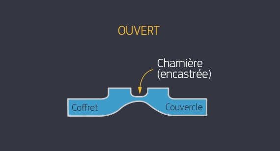

Pendant que nous nous penchons sur le sujet des couvercles et matières flexibles, les charnières intégrées sont une approche parfaite pour assembler les deux moitiés d'un conteneur moulé. Regardez un flacon distributeur de vitamines ou de pastilles à la menthe, il y a de grandes chances qu'il y ait un clip quelconque d'un côté, et une charnière intégrée de l'autre. Le point le plus important à considérer ici est la matière. Le polycarbonate peut constituer un bon clip, mais il ne survivra jamais aux milliers, voire millions de cycles attendus d'une charnière intégré. Passez plutôt au polypropylène.
Les pattes cassables sont similaires à une charnière intégrée. Si vous avez déjà ouvert le couvercle plastique d'une bouteille de propane remplie ou d'un récipient de crême glacée, vous savez comment elles fonctionnent. Mais que ce soit une patte ou une charnière, il faut effectuer quelques adaptations de conception. La section doit être assez fine pour plier, mais assez épaisse pour résister à des flexions successives. Suivant la plage de mouvement attendue, vous pouvez avoir besoin d'un rayon ou d'une encoche au milieu de la charnière pour lui permettre de se replier sur elle-même.
Et comme vous essayez de mouler deux moitiés adaptées l'une à l'autre simultanément, et que l'écoulement de matière sera certainement des zones épaisses vers les zones fines puis à nouveau vers les zones épaisses, des problèmes de bavure et de remplissage peuvent survenir. Penchez-vous attentivement sur l'analyse de faisabilité (DFM) que vous recevez avec votre devis.
Charnière
Les charnières intégrées, ces zones peu épaisses d'une pièce plastique qui lui permettent de se replier, sont une approche efficace pour assembler les deux moitiés d'un récipient moulé. Si la conception est bonne, elles peuvent s'ouvrir et se fermer des milliers de fois sans même perdre de résistance ou de flexibilité.

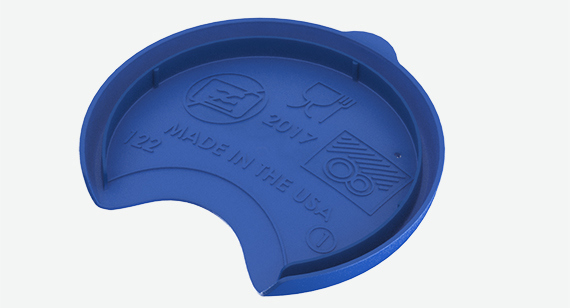

Inscrire un nom de produit ou un logo de société sur une pièce est assez courant. Mais attention, ce petit détail peut provoquer des problèmes importants si l'approche est incorrecte. Pour commencer, des petites polices sont adaptées, mais elles doivent être non-serif (Arial ou Century Gothic, par exemple) et la plus petite longueur de trait, la barre transversale d'un T ou d'un A, ou les pieds d'un K, doivent atteindre au moins 0,5 mm.
Une inscription en relief est plus facile à créer et plus lisible qu'une inscription en creux, et sauf si le texte est très grand - comme les lettres du livre que lit votre grand-père - elle ne doit pas dépasser de plus de 0,4 mm (ce qui signifie une profondeur pour le moule). Une inscription située au fond d'une cavité pourra être difficile à atteindre avec une fraise - vous avez sans doute la possibilité de la localiser plus près du plan de joint, ou à distance de détails proéminents dans le moule ? Et sauf si vous utilisez une matière pouvant s'écraser comme le caoutchouc de silicone liquide (LSR) ou un élastomère thermoplastique (TPE), le texte doit toujours être face à la direction de retrait du moule, sinon l'éjection de la pièce peut être problématique et il nous faudrait envisager des inserts installés manuellement ou des dispositifs latéraux.

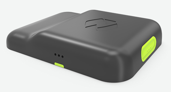

Le surmoulage rapide est une très bonne approche pour ajouter une poignée ergonomique à un tournevis, une poignée sanitaire anti-dérapage à un outil chirurgical, et une coque résistante aux impacts pour un boîtier d’instrument. Il n’est plus nécessaire de coller ou de visser ces auxiliaires à vos pièces moulées par injection, car le surmoulage effectué en deux phases permet une bien meilleure adhésion que les méthodes de fixation traditionnelles.
Cela fonctionne en plaçant une pièce qui vient d'être moulée dans un moule secondaire, et de la recouvrir de matière de surmoulage. Mais il y a quand même certaines choses à savoir. Les deux matières doivent être compatibles - le polyuréthane thermoplastique (TPU) est un bon partenaire de l'ABS ou du polycarbonate, comme le TPE ou certains polypropylènes. Le LSR est également une matière de surmoulage intéressante, mais sa température de moulage est très élevée (environ 175 °C), le substrat doit pouvoir résister à cette température. Le nylon chargé fibre de verre est une bonne option.
Le type de liaison doit également être pris en compte. Chacun des exemples indiqués fournit une liaison chimique solide, mais certaines matières ne sont pas totalement compatibles et doivent être reliées mécaniquement. Désormais vous êtes peut-être méfiant des contre-dépouilles sur vos pièces moulées par injection, mais c'est en fait une manière efficace de garantir un verrouillage mécanique sans défaillance des pièces surmoulées. Quelles que soient les matières considérées, la plupart des fabricants de polymère recommandent une combinaison de fixation chimique et mécanique. C'est également une bonne idée de parler avec le fournisseur de la matière de surmoulage avant d'embarquer pour un projet de grande échelle. C'est un domaine dans lequel les ingénieurs d'application de Protolabs peuvent également vous aider.
