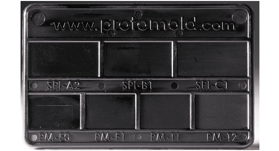

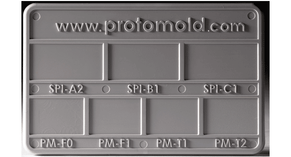

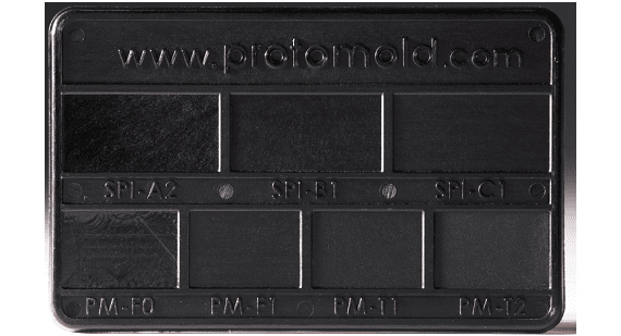

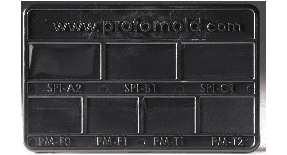

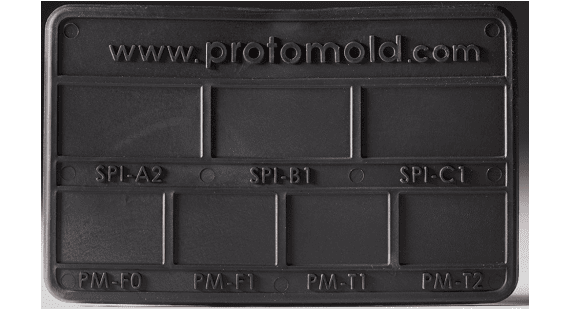

Les Figures 7 à 12 représentent différentes matières utilisées dans le même moule (une plaque échantillon de matières) et photographiés sous un éclairage conçu pour faire ressortir les contrastes de surface. Les différentes finitions de la plaque sont les suivantes : SPI-A2 (polissage diamant grade 6), SPI-B1 (polissage papier abrasif grain 600), SPI-C1 (polissage grès 600), PM-F0 (brut d’usinage), PM-F1 (la plupart des traces d’outil sont éliminées), PM-T1 (texture par microbillage léger) et PM-T2 (texture par microbillage moyen).
Figure 7: ABS noir. La matière reproduit fidèlement les finitions du moule.

Figure 11: TPE Santoprene noir (duromètre 55). On ne voit pratiquement pas de différence entre une surface de moule ayant un degré de polissage élevé (SPI-A2) et un brut d'usinage (PM-F0).
Figure 8: ABS gris clair. Une matière de teinte claire peut souvent être utilisée pour couvrir les défauts de la surface tels qu'une texture irrégulière ou des retassures.
Figure 10: Nylon 66 noir, chargé verre 33%. Comparez avec le Nylon 66 non chargé de la Figure 9. La différence entre les finitions texturées (T1 et T2), grès (C1), et papier est beaucoup moins visible. La zone SPI-A2 présente une apparence légèrement texturée.
Figure 12: Delrin noir (Acétal). On remarque des lignes de soudure et des retassures dans la zone SPI-A2. Il est possible de produire de belles pièces en Acétal, mais les règles de conception pour cette matirèe doivent être strictement respectées.
