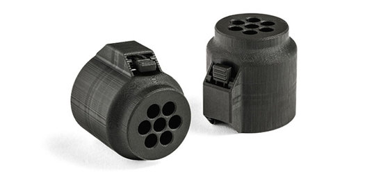

Carbon DLS (digital light synthesis) est un process d'impression 3D industriel qui permet de créer des pièces finales fonctionnelles aux propriétés mécaniquement isotropes et aux finitions de surface inégalées. Vous pouvez choisir parmi des matières polyuréthanes rigides et flexibles pour répondre à vos besoins de composants à haute résistance.
Les applications courantes du Carbon DLS sont les suivantes
- conceptions complexes difficiles à mouler
- besoin de propriétés mécaniques isotropes et d'une finition de surface lisse
- pièces de production dans des matières comparables à l'ABS ou au polycarbonate
- composants durables pour une utilisation finale

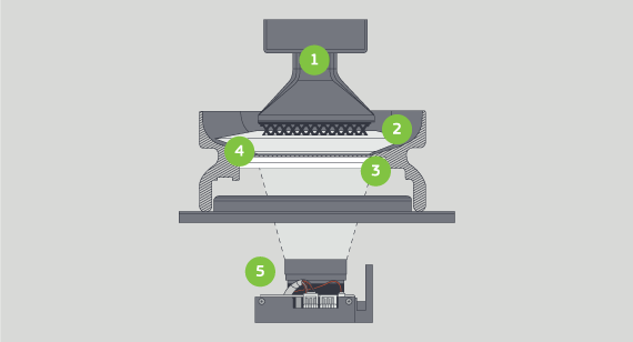

Comment fonctionne Carbon DLS ?
Carbon DLS utilise la technologie CLIP (continuous liquid interface production) pour produire des pièces grâce à un processus photochimique qui équilibre la lumière et l'oxygène. Le procédé consiste à projeter de la lumière à travers une fenêtre perméable à l'oxygène dans un réservoir de résine durcissant aux UV. Au fur et à mesure qu'une séquence d'images UV est projetée, la pièce se solidifie et la plate-forme de construction s'élève.
Au cœur du processus CLIP se trouve une fine interface liquide de résine non durcie entre la fenêtre et la pièce à imprimer. La lumière passe à travers cette zone, durcissant la résine au-dessus d'elle pour former une pièce solide. La résine s'écoule sous la partie durcie au fur et à mesure que l'impression progresse, maintenant l'interface liquide continue qui alimente le CLIP. Après la fabrication, la pièce imprimée en 3D est cuite dans un four à circulation forcée où la chaleur déclenche une réaction chimique secondaire qui permet aux matières de s'adapter et de se renforcer.
