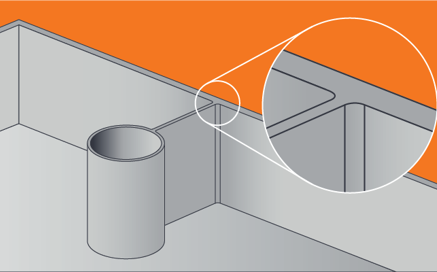

Consignes de conception
  • Maintenir une épaisseur de paroi uniforme pour favoriser un écoulement adéquat et minimiser les contraintes internes
  • Éviter les sections épaisses pouvant entraîner des temps de refroidissement plus longs et un risque de déformation
  • Prévoir des angles de dépouille pour faciliter l'éjection des pièces
  • Concevoir soigneusement les nervures et les bossages afin de renforcer les pièces sans créer de points d'affaissement ou de concentration de contraintes
  • Réfléchir dès le début à la conception des points d'injection et des canaux d'écoulement, car le PEEK nécessite des conditions de transformation précises
