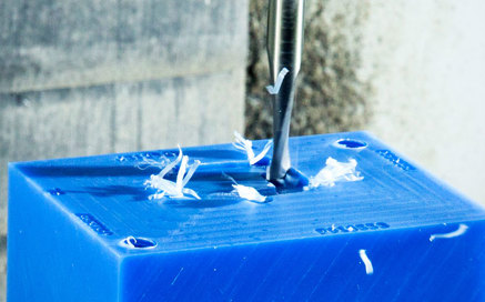

Une mèche de perceuse transperce un bloc bleu, projetant des éclats, sur fond de béton.
Le nylon est réputé pour sa solidité, sa durabilité et sa résistance aux produits chimiques.
