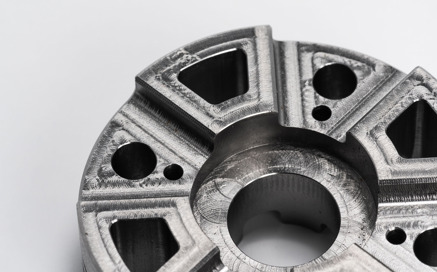

L'acier inoxydable est un métal résistant à la corrosion et doté d'une grande dureté, ce qui en fait un matériau polyvalent. Nous proposons l'acier inoxydable 316L dans le cadre de notre service d'impression 3D :
Acier inoxydable 316L
Optez pour le 316L lorsque la flexibilité de l'acier inoxydable est requise ; le 316L est un matériau plus malléable que le 17-4 PH. Les pièces finales fabriquées en 316L font l'objet d'un traitement de détente.
Principaux avantages
- Résistance aux acides et à la corrosion
- Ductilité élevée
Comparer les propriétés de l'acier inoxydable
| Matériaux | Résolution | État | Limite d'élasticité (UTS) | Limite d'écoulement | Allongement |
Dureté |
En savoir plus |
| Acier inoxydable (316L) |
20 μm | Fin du stress | 614 Mpa | 503 MPa | 55% | 94 HRB | Fiche technique |
| 30 μm | Fin du stress | 634 MPa | 496 MPa | 58% | 94 HRB |
