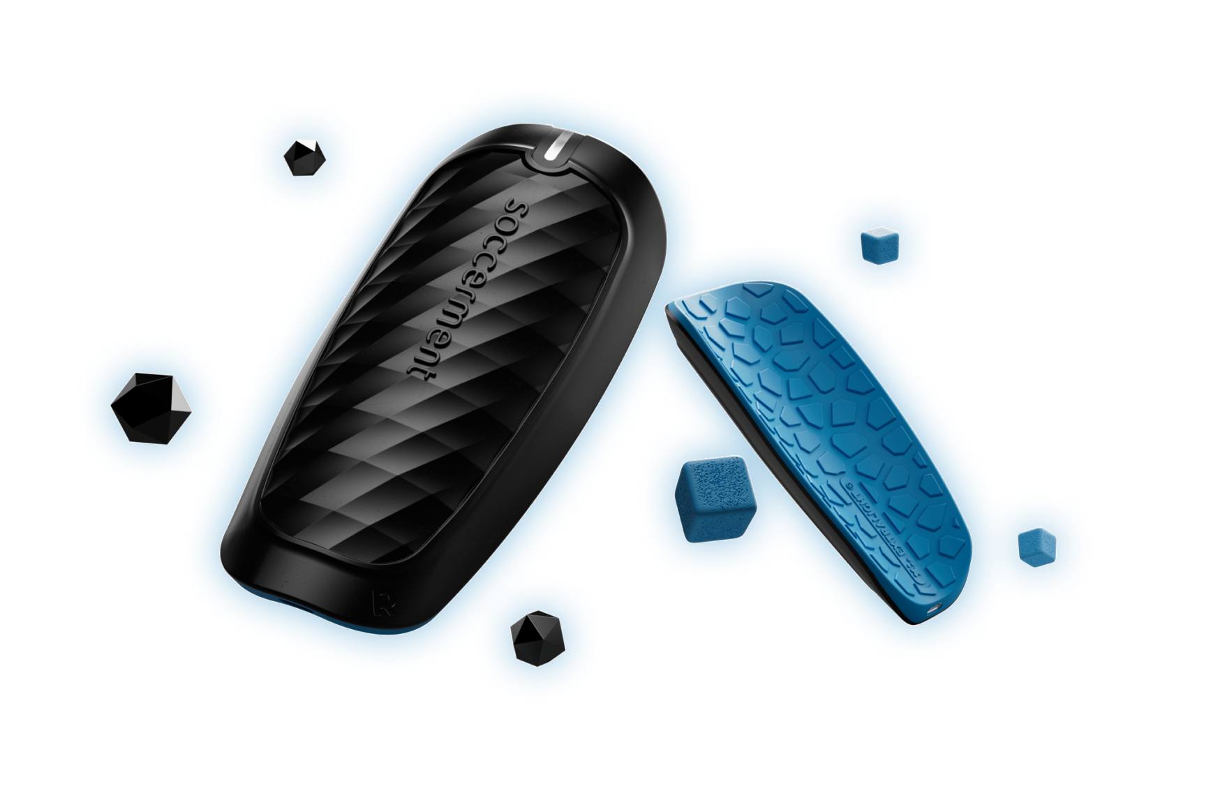

Fruit de la passion de ses équipes pour le football et de leur savoir-faire en acquisition et traitement des « big data », XSEED est le produit phare de l'entreprise : une paire de protège-tibias intelligents capables de tracer et de contrôler de manière exhaustive les performances du joueur, de les analyser et de les partager dans une application et un tableau de bord dédiés.
Grâce à l'expertise de Protolabs en matière de moulage par injection et de fabrication numérique, la start-up a pu fabriquer et optimiser un protège-tibia au design moderne et aux propriétés mécaniques qui lui valent d'être certifié EPI (équipement de protection individuelle) et qui en font un allié précieux non seulement pendant l'entraînement, mais également en match dans toutes les compétitions, y compris les compétitions professionnelles.
XSEED, le nouveau protège-tibia intelligent de Soccerment
L’idée : encapsuler dans un équipement de base, obligatoire pour tout joueur, toute la technologie nécessaire pour en faire un produit intelligent.  Un véritable défi quand on pense au statut particulier du footballeur qui, avec ses performances, fait vibrer des milliards d'individus aux quatre coins de la planète. Alors rendre le produit accessible à tous, aux plus jeunes et aux joueurs des ligues mineures : une véritable révolution.
XSEED est destiné aux professionnels et aux amateurs. Il s’agit d’une paire de protège-tibias capables de recueillir aussi bien les données sportives (distance parcourue, vitesse maximale, nombre de sprints et d'accélérations, etc.) que les données techniques de la performance (nombre de passes, de centres, de tirs, puissance de tir, etc.) ; et c'est précisément sa capacité à détecter également les événements techniques et à les géolocaliser sur le terrain qui constitue l'une des véritables avancées apportées par ce dispositif.
Comment cela est-il possible ? Grâce aux deux accéléromètres, au gyroscope, au magnétomètre, à l'antenne GPS, au module Bluetooth, ainsi qu'à la batterie encapsulée dans la coque, un dispositif dont le poids ne dépasse pas 100 g.
Le protège-tibia qui est certifié Équipement de protection individuelle (EPI), est soumis à des normes drastiques en ce qui concerne la résistance mécanique du matériau et doit dans la pratique pouvoir passer tous les tests requis pour obtenir la certification CE.

Concrètement, à l'issue d'une étude réalisée sur les meilleurs matériaux disponibles, le choix s'est porté sur un copolymère polycarbonate-siloxane noir (Lexan EXL 9330).
Protolabs est en mesure de réaliser la production avec le matériau spécifique fourni directement par le client. Soccerment a ainsi fourni à Protolabs cette résine spéciale, afin que la fabrication de la présérie, destinée aux validations mécaniques et de conception, puisse démarrer.
Un témoin lumineux en matériau opalin était également nécessaire, pour dissimuler la LED, mais aussi pour donner à l'utilisateur un retour visuel lors des interactions avec le produit. Le choix a été facilité par l'expérience de la solution technique déjà élaborée par Protolabs pour un autre client, Befreest (découvrez l'étude de cas) : un nylon naturel blanc translucide fini par « gaufrage » a été le choix proposé pour ce composant particulièrement important, assemblé à la coque directement par Protolabs grâce à une prestation annexe d'encollage.
En outre, grâce à l'assistance technique offerte par Protolabs pendant la phase de conception préliminaire, seuls deux moules ont été produits pour réaliser les protège-tibia droit et gauche, ainsi que les témoins lumineux droit et gauche : ceci a permis d'optimiser le coût de fabrication des premières pièces, un élément toujours essentiel pour une entreprise.
Du prototype à la fabrication avec un seul et même fournisseur
Les 80 premières paires de ce protège-tibia intelligent ont été utilisées pour valider la conception et apporter les améliorations nécessaires :
  • des modifications ont été apportées directement sur le moule, l'un des avantages de faire appel à Protolabs étant que nous utilisons des moules en aluminium, qui permettent ce type de modifications ;
  • d'autres modifications ont pu être réalisées en mobilisant les services secondaires proposés par Protolabs. Grâce au laser, il a été possible de produire les lettrages Right et Left directement sur le moule, tandis que la coque en polycarbonate a été finie en relief par gaufrage réalisé directement sur le moule.
