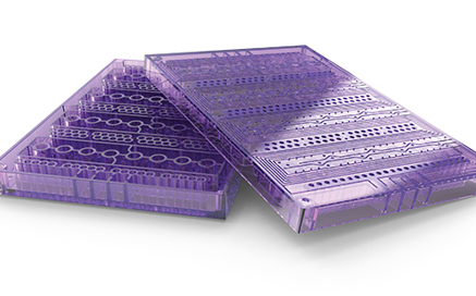

![](/media/1023071/alum-tooling-molds-570-308.jpg)
